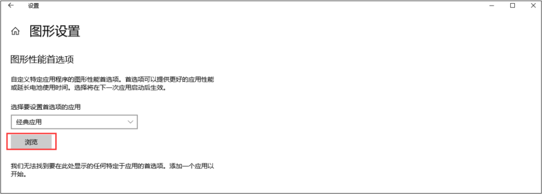

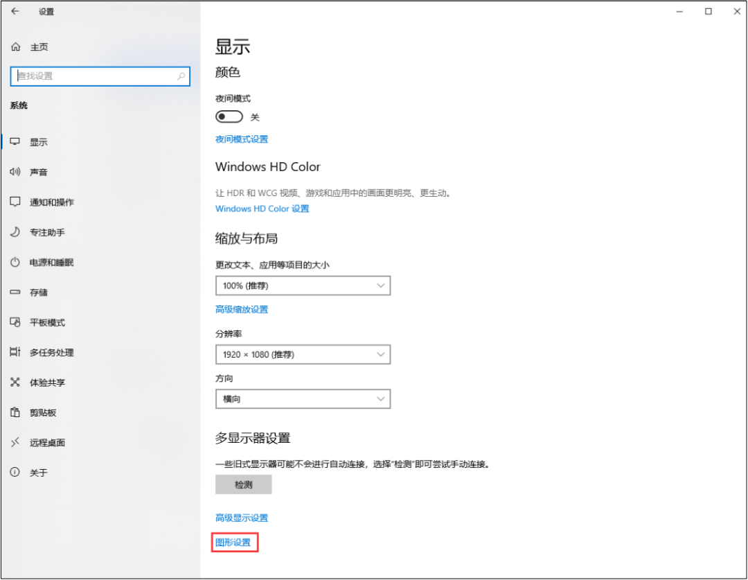

    第一步:进入“Windows 设置”,选择“系统”项。在“显示”里面找到“图形设置”进行性能首选项设置;
    备注:如果此处无“图形设置”,则说明 Windows10 的版本较老,可以跳过此步骤。如果此处有“图形设置”选项,则按第二步操作。

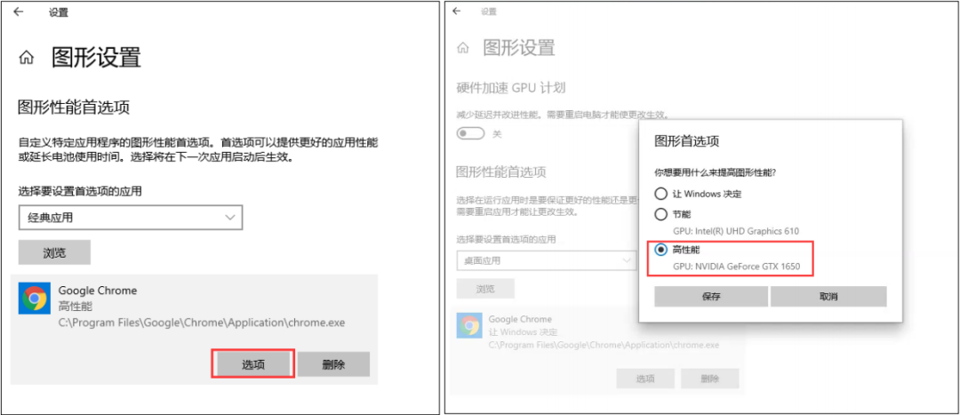

    第二步:点击“浏览”,选择谷歌浏览器的应用程序即安装位置,并添加;
    第三步:添加完成后,点击“选项”,在图形规格中选择“高性能”,并保存。

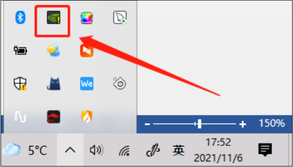

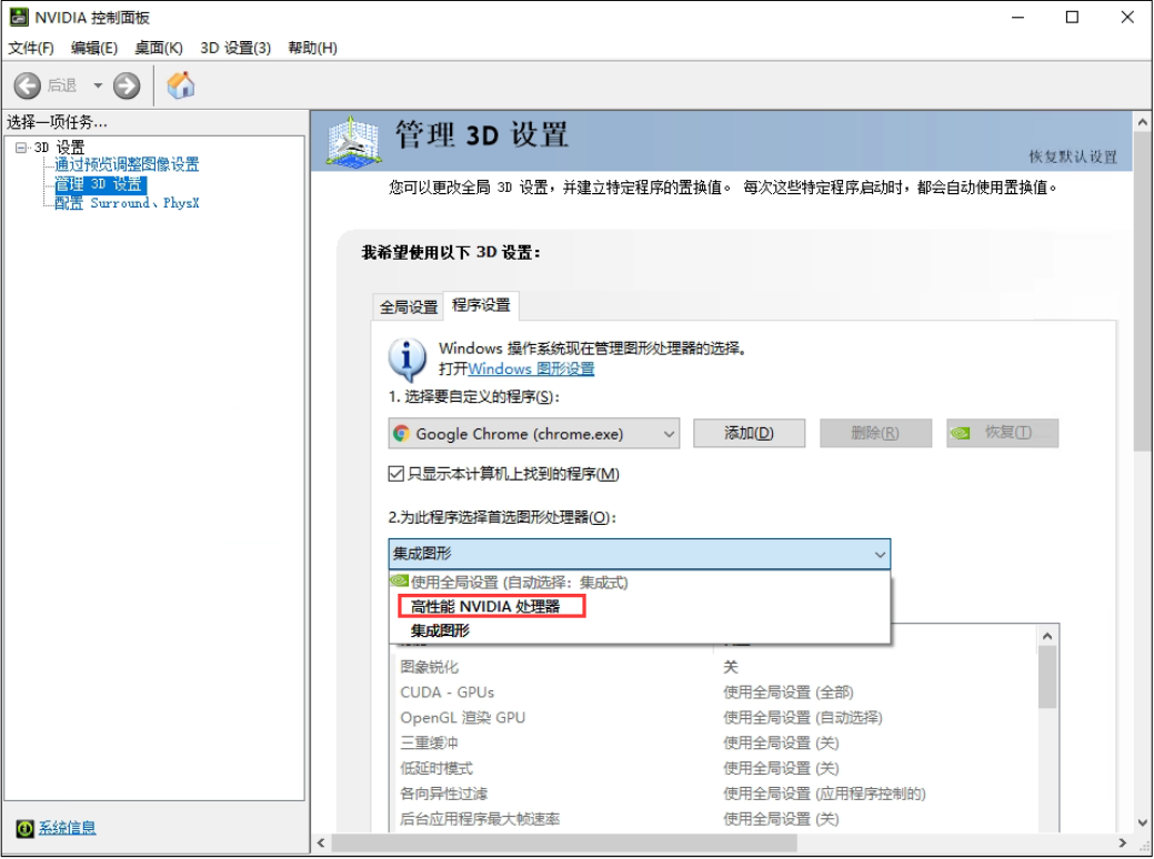

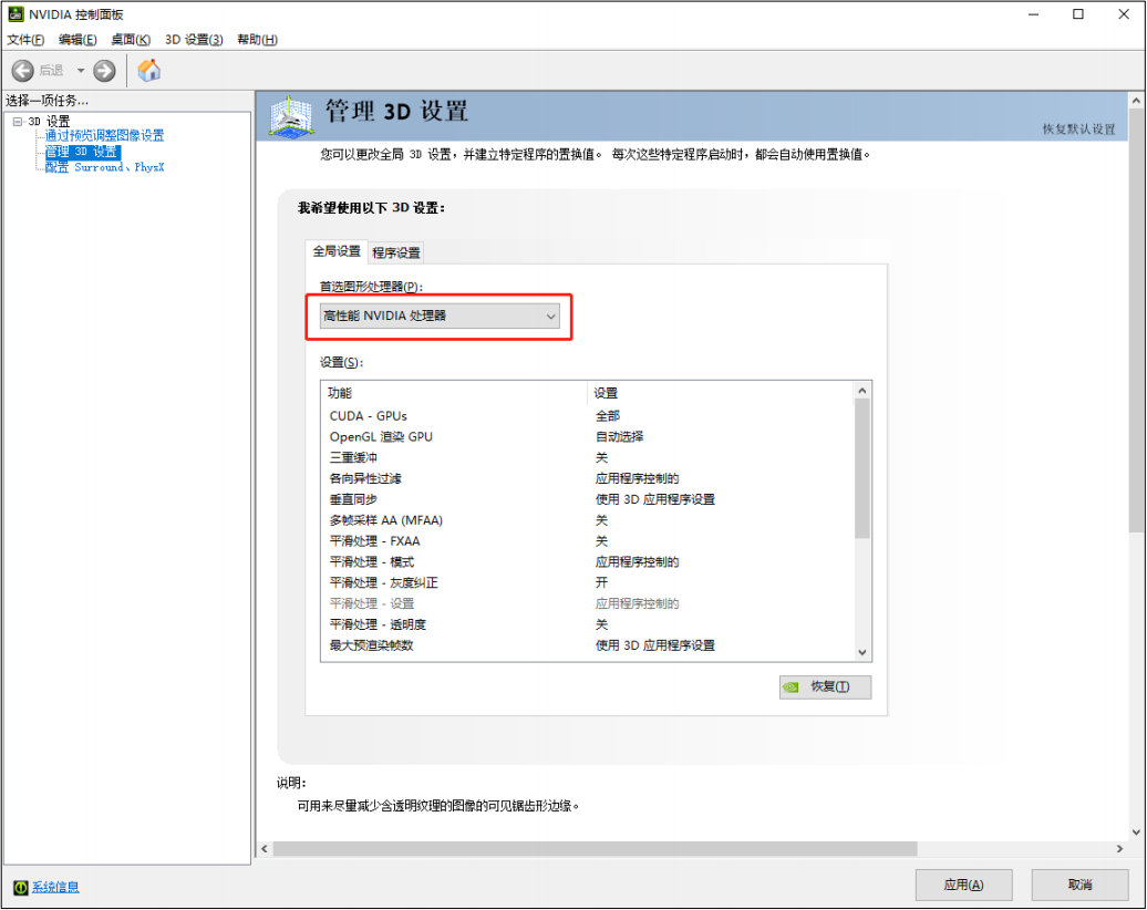

    第一步:在系统右下角托盘找到 NVIDIA 显卡设置图标,打开显卡的控制面板。进入控制面板界面,点击“管理 3D 设置”,选择“程序设置”,将“选择要自定义的程序”项,设置为“Google Chrome (chrome.exe)”谷歌浏览器应用程序。
    第二步:为上一步设置的应用程序选择首选的图形处理器,及选择高性能NVIDIA 处理器,设置完成后点击“应用”即可。第三步:选择全局设置页签,设置首选的图形处理器为“高性能 NVIDIA 处理器”,设置完成后点击“应用”即可。
