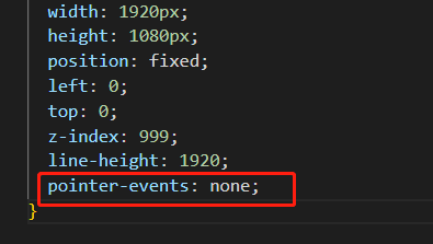

代码开发时,加个div遮罩,加完之后就不能鼠标操作场景了,原因是div遮罩挡住了场景,请问这个怎么解决?
1 帖子 1 发布者 1717 浏览
    可以设置下css样式属性 pointer-events: none;这个属性是控制元素对鼠标事件响应的,为div遮罩设置pointer-events: none;就能被穿透,不影响交互了
