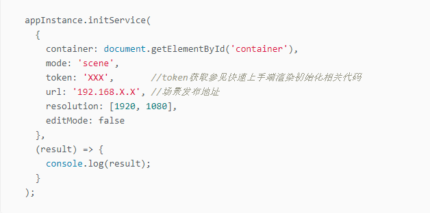

在场景初始化时并没有服务名称,但是我现在需要切换场景时 准确找到这个场景来切换,是否有个默认名称, 或者在首次加载这个场景时可不可以自定义一个名称?

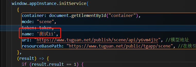

    可以初始化场景的时候加个name参数,通过这个name参数切换场景,具体代码如下图
