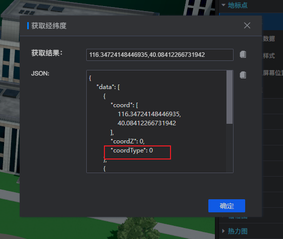

    你好,在官网上添加地标点时,填入获取的坐标,为什么不在准确位置添加呢,而且覆盖物是错误的
  • Z zhangyu
    坐标是接口调试器里采的点位吗,检查下坐标类型是否是一样的,看下这个采点时的坐标类型

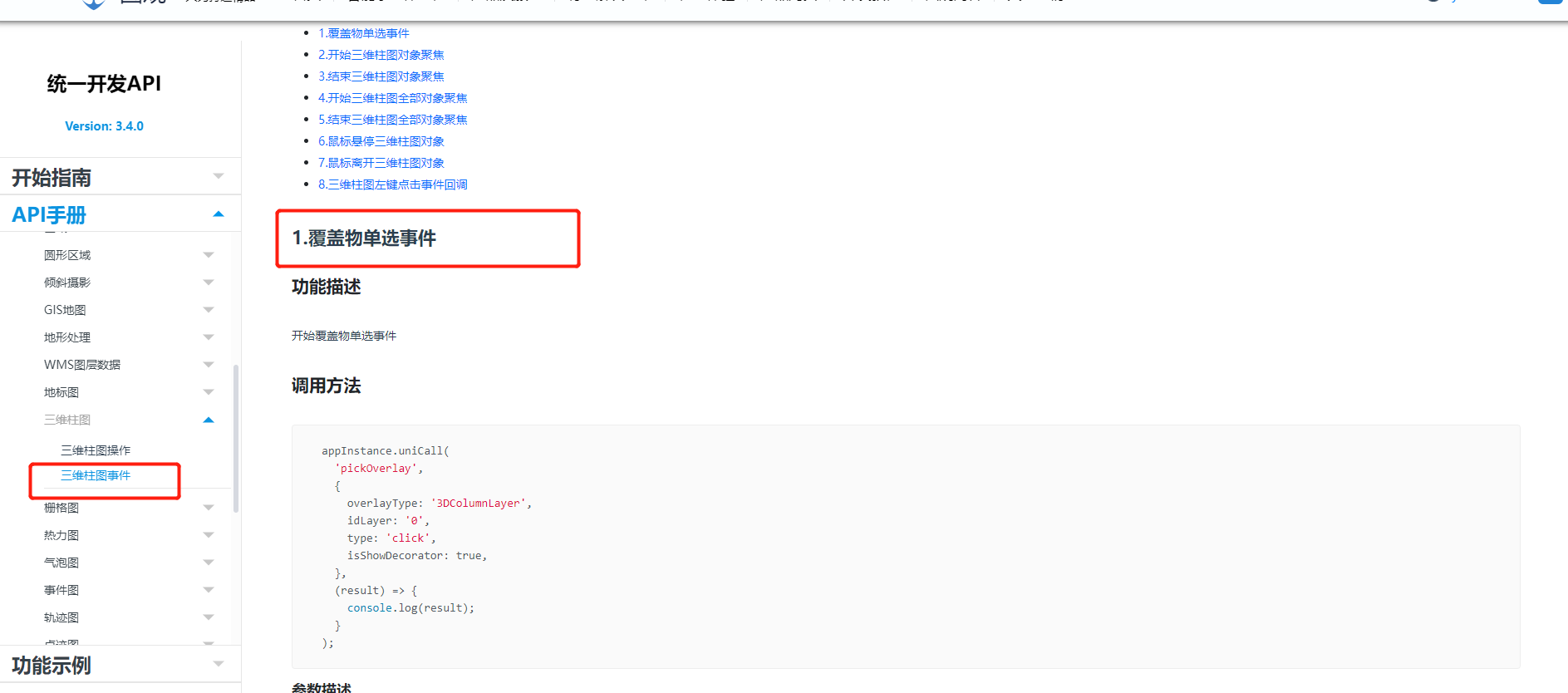

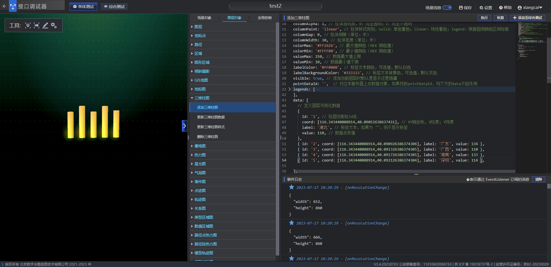

  • 想问能否给每一个三维柱图上面都加上文字?我在lable上添加了文字,但是场景没有效果呢?
  • Z zhangyu
    三维柱图的lable标签需要点击才能显示,需要给图层加上开启单选事件再点击就可以显示了

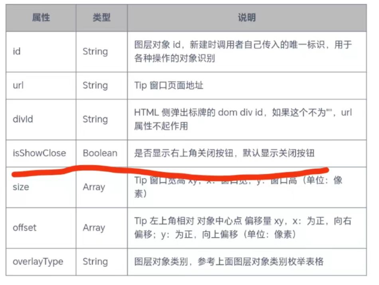

  • 问一下,就是咱们这个图层Tip,监听它关闭应该调用什么方法,我在API手册里没有找到咱们的监听事件介绍
  • Z zhangyu
    这个是不能监听的,可以自己单独写一个关闭按钮来控制,将添加addOverLayTip的关闭按钮设置为不显示即可

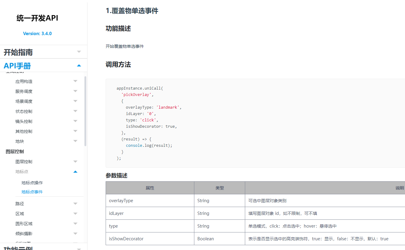

  • 在模型里添加了地标点,我想和地标点有交互,在添加完地标点后进行事件监听 但是点击地标点没有反应是什么问题?
  • Z zhangyu
    您好,添加完地标点之后,地标点图层需要开启单选事件,才可以点击

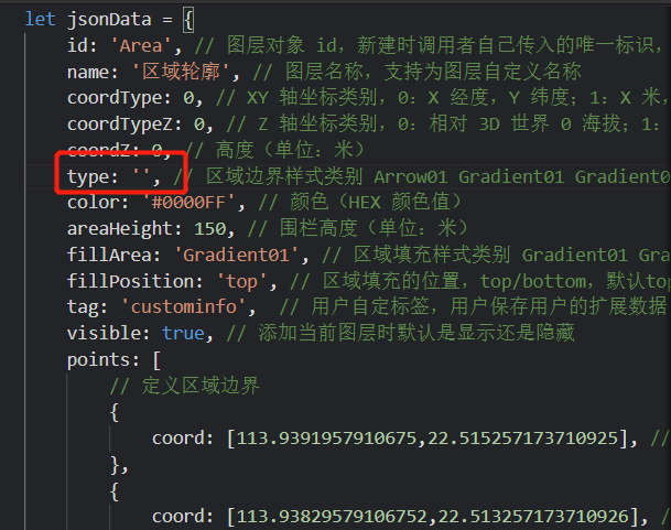

  • 区域图边界支持实色吗?
  • Z zhangyu
    可以把添加区域图api中的type属性值写为空来实现区域图边界实色效果。

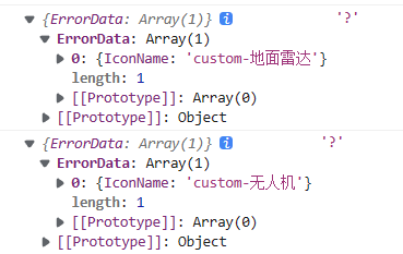

  • 代码添加地标图方法报错:“ErrorData”,这个错误是缺失自定义图标吗?
  • Z zhangyu
    该错误的原因可能是在场景中缺少对应的自定义图标。以下分别是端渲染场景与流渲染场景添加自定义图标的方式
    1.端渲染场景:
    您可以使用端场景编辑器将所需的图标进行上传并修改其名称。
    2.流渲染场景:
    需要找到当前场景对应的资源文件夹,并在其中找到CustomIcons文件夹。接下来,您需要上传所需的图片并在customIcons.json文件中进行配置。通过这些步骤,您可以解决场景中出现的相应报错问题。

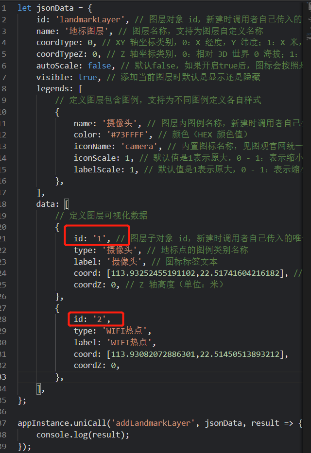

  • 添加地标图成功后,执行删除图层的方法,返回成功但是场景中并没有删除掉是什么原因?
  • Z zhangyu
    检查一下地标图中的数据是否有问题,每一个数据的id都必须保证不与其他数据id重复。

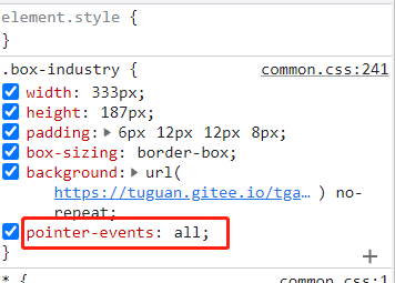

  • 调用添加图层Tip,使用模板字符串,divId的形式,自己创建关闭按钮,无法点击调用关闭图层Tip,这是什么原因?
  • Z zhangyu
    一般是因为穿透原因导致的,需要给带交互的按钮添加如下css样式:pointer-events: all;
