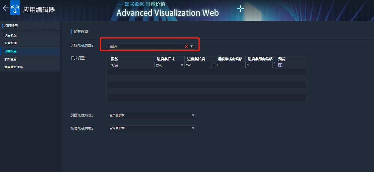

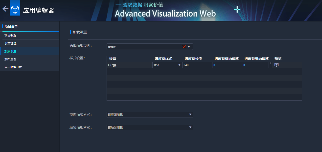

  • 请问应用编辑器的加载设置中,选择加载页面是如何设置?
  • Z zhangyu
    选择加载页面,并不是预加载相关页面,而是在加载过程中,设定一个好看的过程图片或视频,加载的页面不必添加场景。

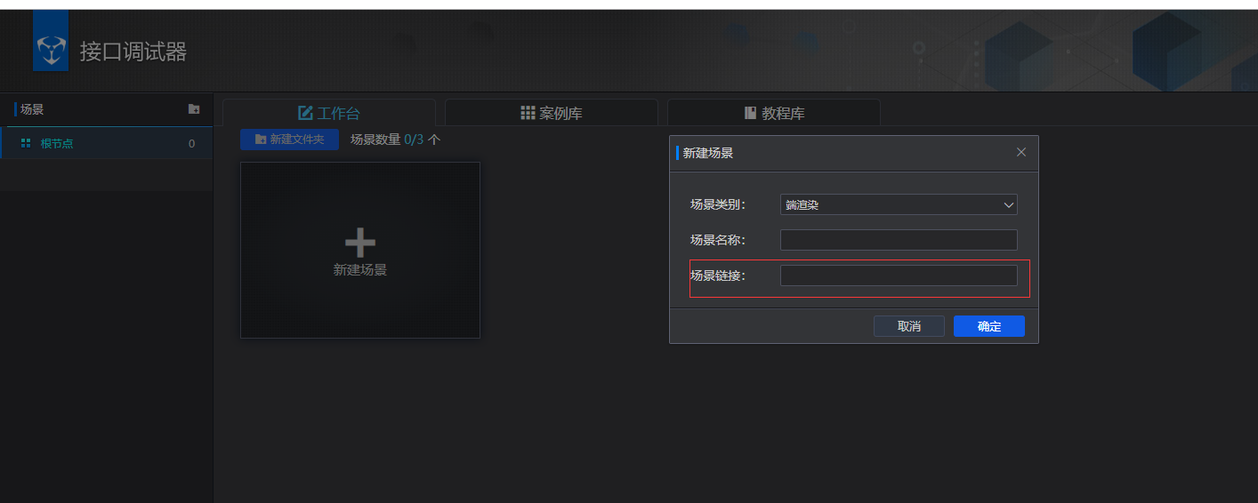

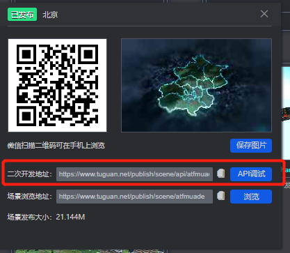

  • 请问咱们培训的视频里面,介绍添加场景服务地址,这个服务地址如何获取?
  • Z zhangyu
    场景服务地址是场景发布后二次开发的链接,所有开发之前得先具备一个三维孪生场景,有了场景并且发布后,会自动生成一个二次开发地址,在接口调试器或者应用编辑器才可以调用

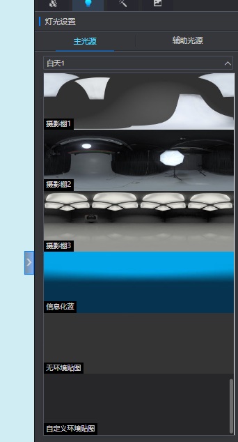

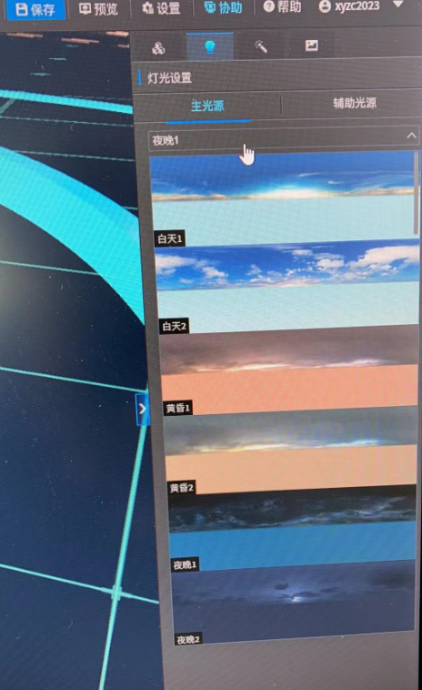

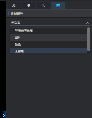

  • 图观里的天空可以去掉吗,还是必须要选择一个
  • Z zhangyu
    可以选择下面的无环境贴图,或者也可以点击这里选择无背景

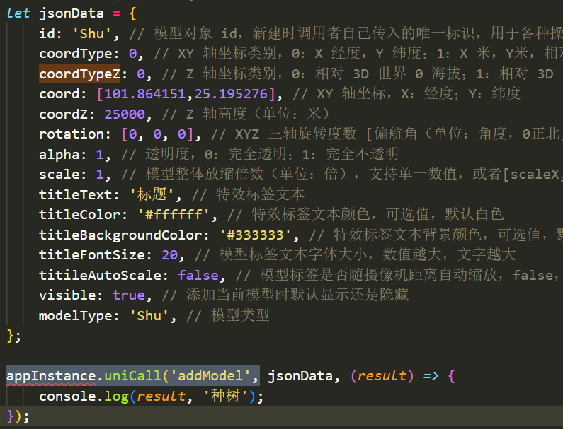

  • 添加模型添加不上,完全不进回调,没有报错
  • Z zhangyu
    1.检查模型type是否是内置到场景中的
    2.检查好SDK是否为官网最新版

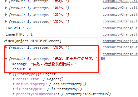

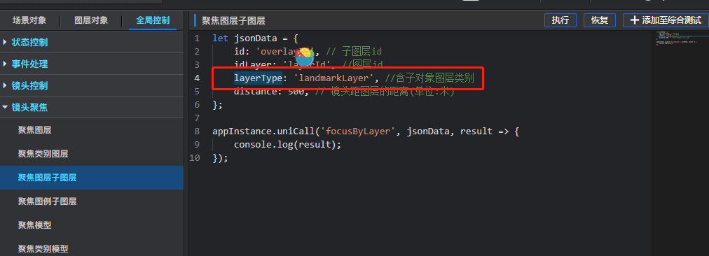

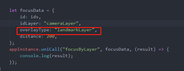

  • 我设置这个摄像机聚焦,但是控制台显示“失败,覆盖物类型错误”,这个哪里有问题?
  • Z zhangyu
    用错了应该是layerType而不是overlaytype

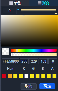

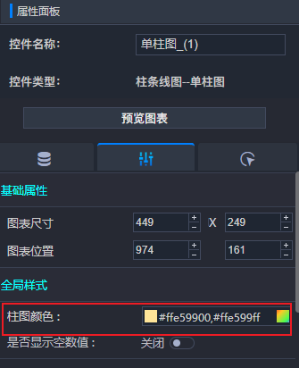

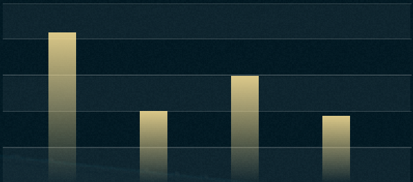

  • 图表可以实现这种渐变效果吗?
  • Z zhangyu
    您可以选中图表,通过图表的颜色设置设置成需要的渐变颜色,通过两侧的小箭头设置渐变颜色与透明度,通过角度设置来调整渐变的方向

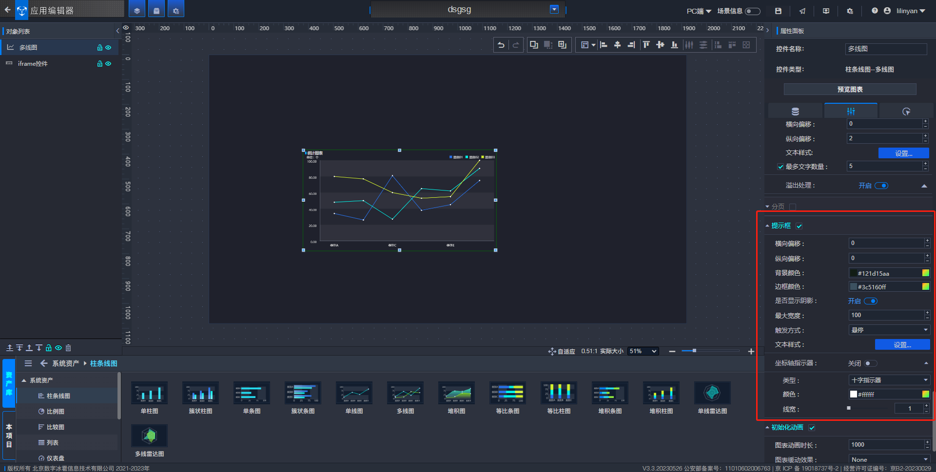

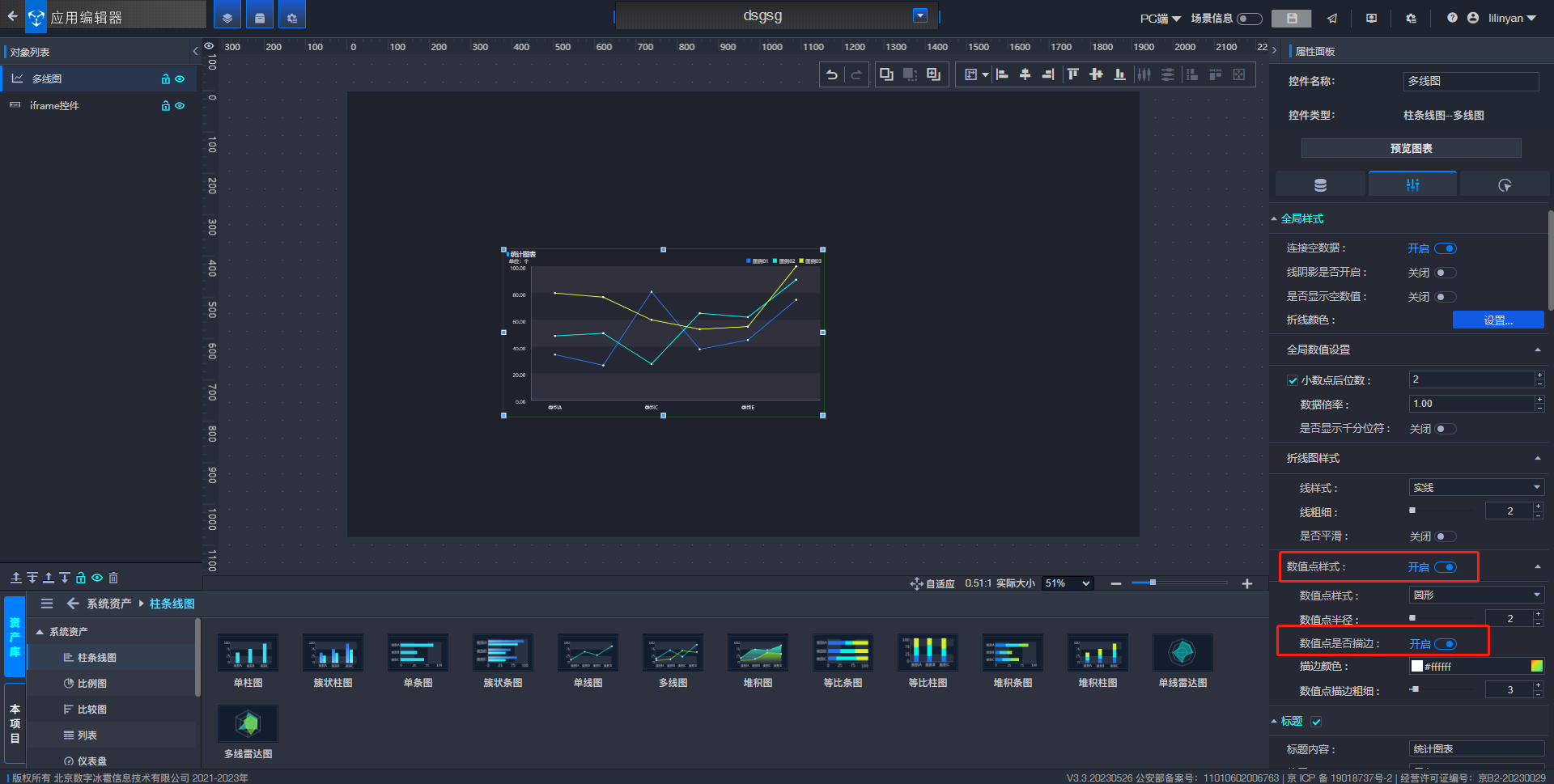

  • 要想在折线图上增加锚点,鼠标放在那上面显示数据要怎么配置呢?
  • Z zhangyu
    首先需要开启数值点样式,开启描边选项;最后在开启提示框

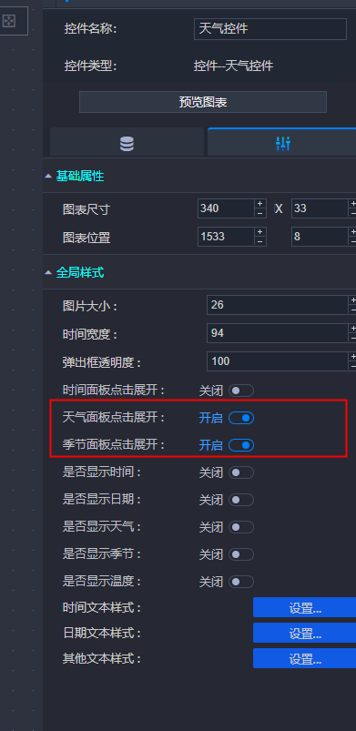

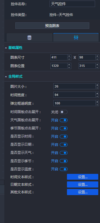

  • 添加天气控件,但是什么都不显示,这个是为什么呢?
  • Z zhangyu
    您好,您虽然添加了天气控件,并且天气面板和季节面板都打开了,但是下面是否显示的选项都没有打开,所以也无法显示,您可以看下面的详细的选项,需要什么就点击什么

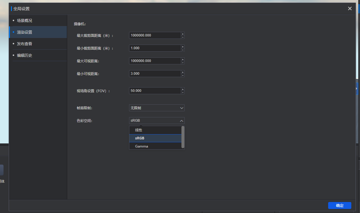

  • 剪影导入场景后为什么特别亮?这个有办法调整吗?
  • Z zhangyu
    您好,这个是色彩空间的问题,咱们场景默认是sRGB,改成线性就对了。
