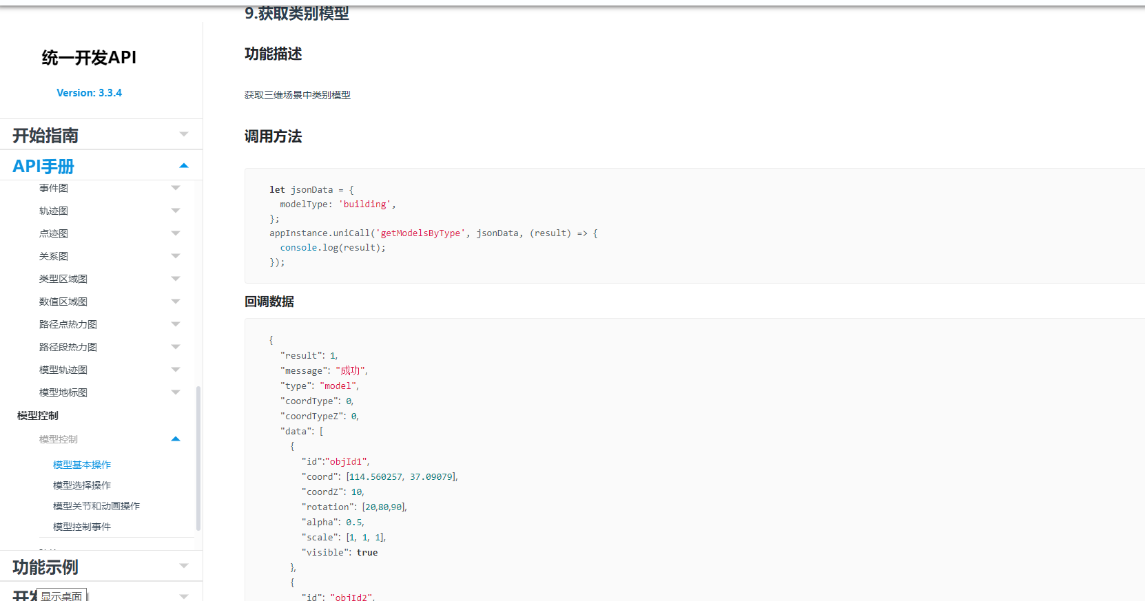

  • 你好,想问一下如果我想要获取场景中所有模型的空间位置或者经纬度位置,有没有快捷的方法?
  • Z zhangyu
    有的,您的场景发布之后,在接口调试器里面,有一个API是叫做“获取类别模型”,您可以执行试一下,有模型的空间位置或经纬度。

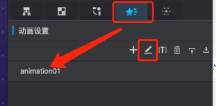

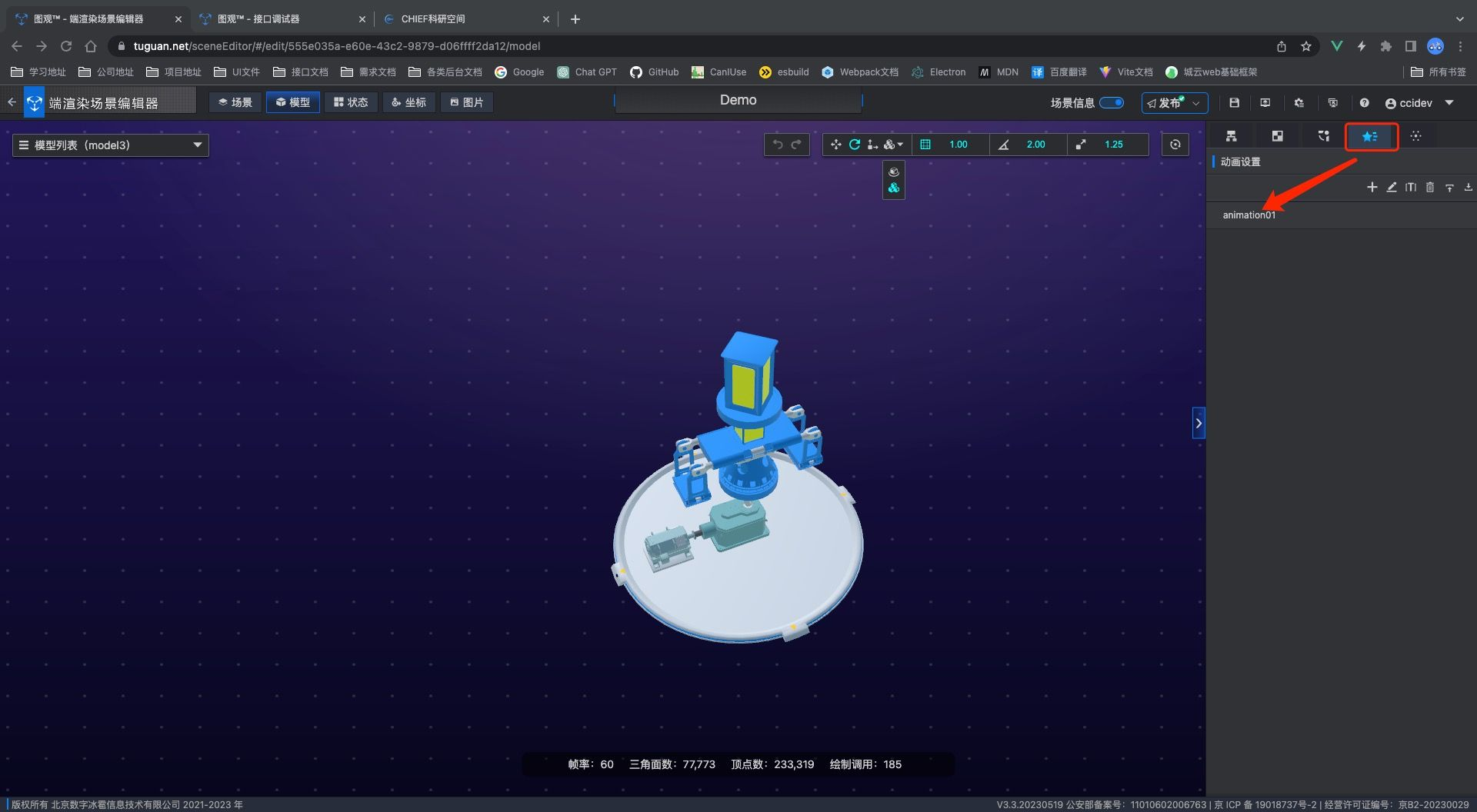

  • 关节已经设置了,但没有找到动画和关节如何结合在一起的设置?
  • Z zhangyu
    您好,新建动画后,按照图片点击,可以编辑动画,可以给动画添加关节,设置时长,倍速

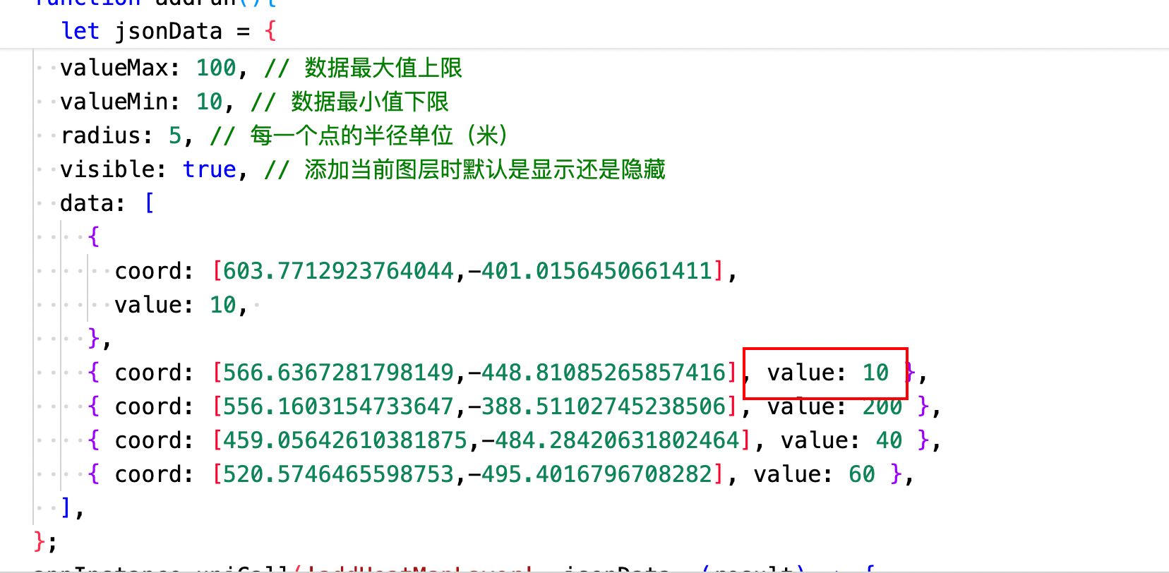

  • 你好,我想问一下,我设置热力图的时候,data数据里面value值它的作用是什么
  • Z zhangyu
    value值主要是指热力值的大小,也就是人员密集程度,value值越高热力图的颜色也就越接近设置最大值上限颜色

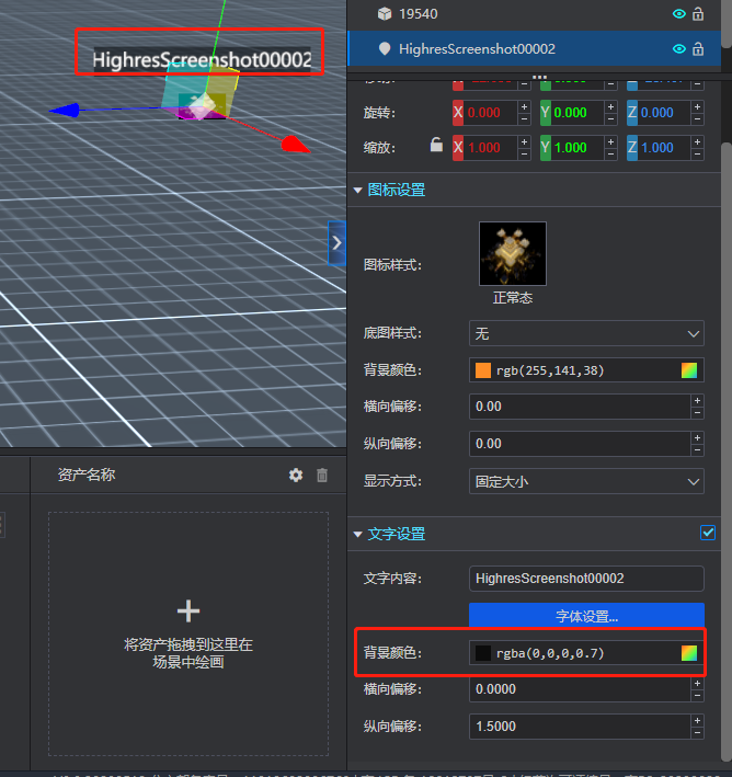

  • 你好,想问一下添加地标点标签的背景色有示例代码吗
  • Z zhangyu
    内置的没法修改,自定义的图标,在端渲染编辑器里面,找到那个图片修改背景颜色

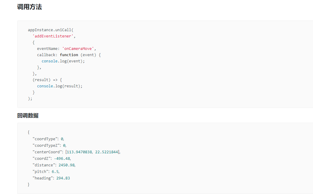

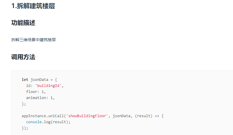

  • 我们想实现鼠标滚轮放大场景到一定程度的时候,这个建筑实现拆分,然后滚轮缩小场景到一定程度的时候建筑复原的效果
  • Z zhangyu
    可以实现,先使用onCameraMove监听镜头移动,然后根据条件,例如在镜头小于300的时候执行,那就判断当监听的数据里面的distance的值小于300的时候使用拆解楼层的方法来实现,反过来相同,执行恢复楼层的方法
