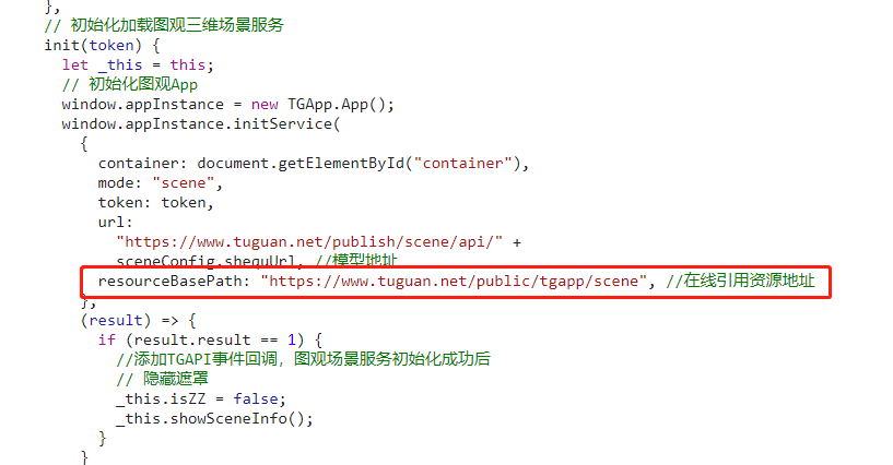

  • 初始化端渲染后报错缺少scene资源怎么办?
  • Z zhangyu
    端渲染需要读取scene资源,在服务器的根目录scene文件夹的话可以在初始化时添加resourceBasePath参数指向本地scene路径,也可以使用官网的scene资源

  • 如何查看端渲染场景当前帧数?
  • Z zhangyu
    场景初始化完成之后可以执行图观的showSceneInfo方法,执行方法之后会在场景下方显示帧率、三角面数、顶点数等详细信息。具体代码见下图

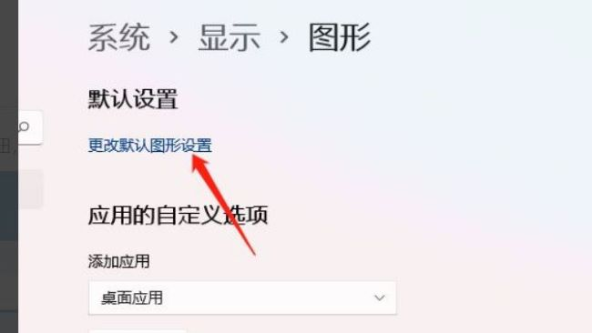

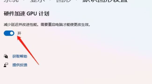

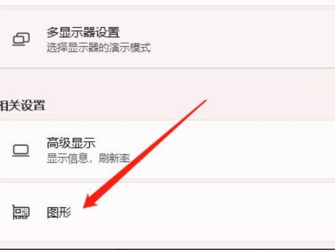

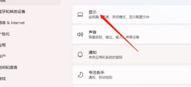

  • win11如何配置显卡加速
  • Z zhangyu
    1、点击任务栏上的开始图标,在打开的菜单中,点击设置
    2、Windows 设置窗口,右侧找到并点击显示(监视器、亮度、夜间模式、显示配置文件)
    3、进入显示设置,点击图形
    4、当前路径为:系统 - 显示 - 图形,点击默认设置下的更改默认图形设置
    5、进入设置,滑动滑块开启硬件加速 GPU 计划即可

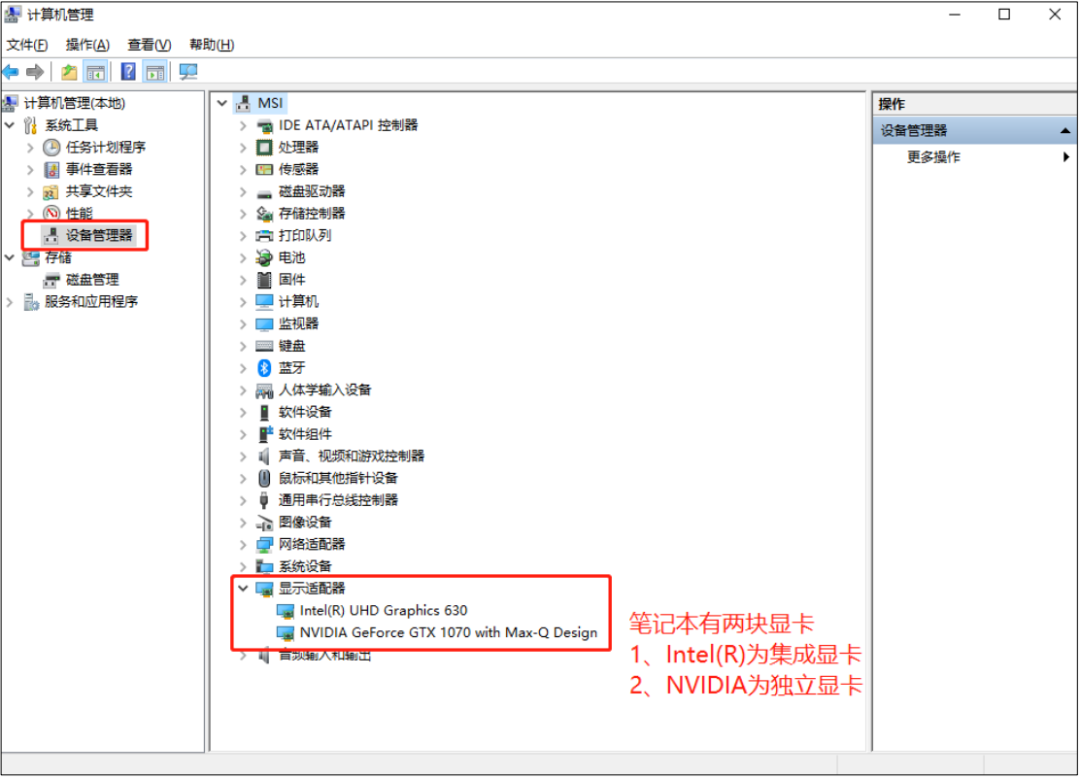

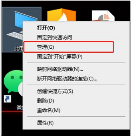

  • win10、win7、win8如何配置显卡加速
  • Z zhangyu
    1.确定笔记本是否有独立显卡
    第一步:在桌面上右键“此电脑”,选择“管理”
    第二步:在左侧选择“设备管理器”,右侧列表选择“显示适配器”,如果显示适配器出现两块显卡,则说明该笔记本有独立显卡。
    Intel(R)开头的显卡为笔记本集成显卡;
    NVIDIA 开头的显卡为笔记本独立显卡;
    备注:如果此处只有一块Intel(R)开头的显卡,则说明该笔记本只有集成显卡,可能造成三维端渲染场景无法加载或卡顿问题。只能通过更换笔记本解决。

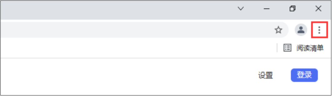

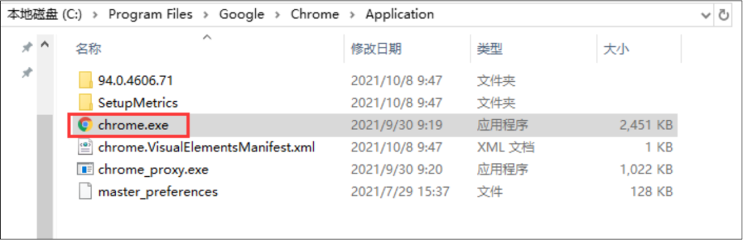

    2.检查浏览器设置
    检查谷歌浏览器的设置属性中“使用硬件加速模式”项是否为开启状态,如是关闭状态,需开启。
    操作如下:
    第一步:首先打开谷歌浏览器,点击右上角的设置图标,进入设置界面。
    第二步:在左侧设置菜单栏点击“高级”里的“系统”项,将“使用硬件加速模式(如果可用)”设置为开启状态。

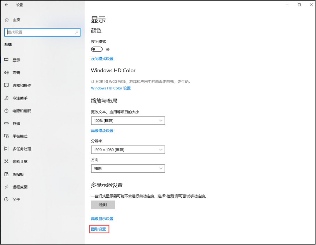

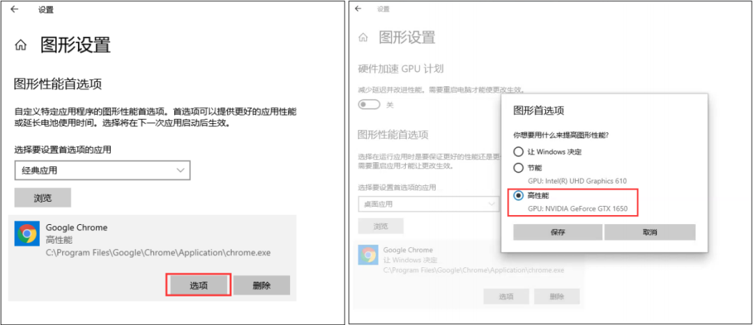

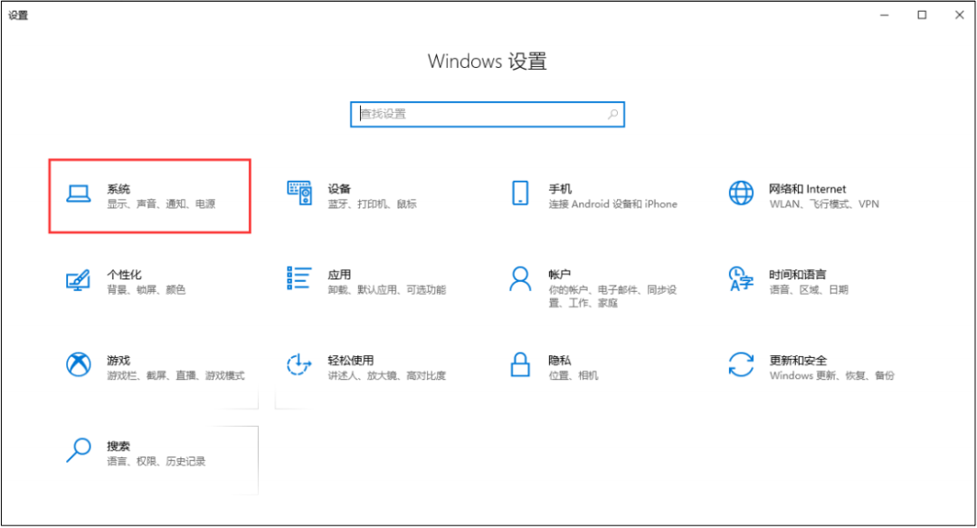

    3.检查 Windows 设置
    如设备系统已更新到 Windows10 的较新版本,按照以下步骤在图形设置中为谷歌浏览器配置使用高性能独立显卡。
    操作如下:
    第一步:进入“Windows 设置”,选择“系统”项。在“显示”里面找到“图形设置”进行性能首选项设置;
    备注:如果此处无“图形设置”,则说明 Windows10 的版本较老,可以跳过此步骤。如果此处有“图形设置”选项,则按第二步操作。
    第二步:点击“浏览”,选择谷歌浏览器的应用程序即安装位置,并添加;
    第三步:添加完成后,点击“选项”,在图形规格中选择“高性能”,并保存。

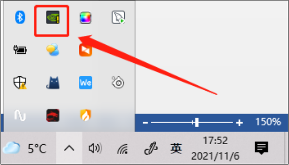

    4.检查 NVIDIA 设置
    如果操作系统为 Windows7/8 或者较早版本的 Windwos10,在第二步操作中未找到“图形设置”属性,则需要在显卡的控制程序中为谷歌浏览器配置使用高性能独立显卡。
    以“NVIDIA 处理器”为例,操作如下:

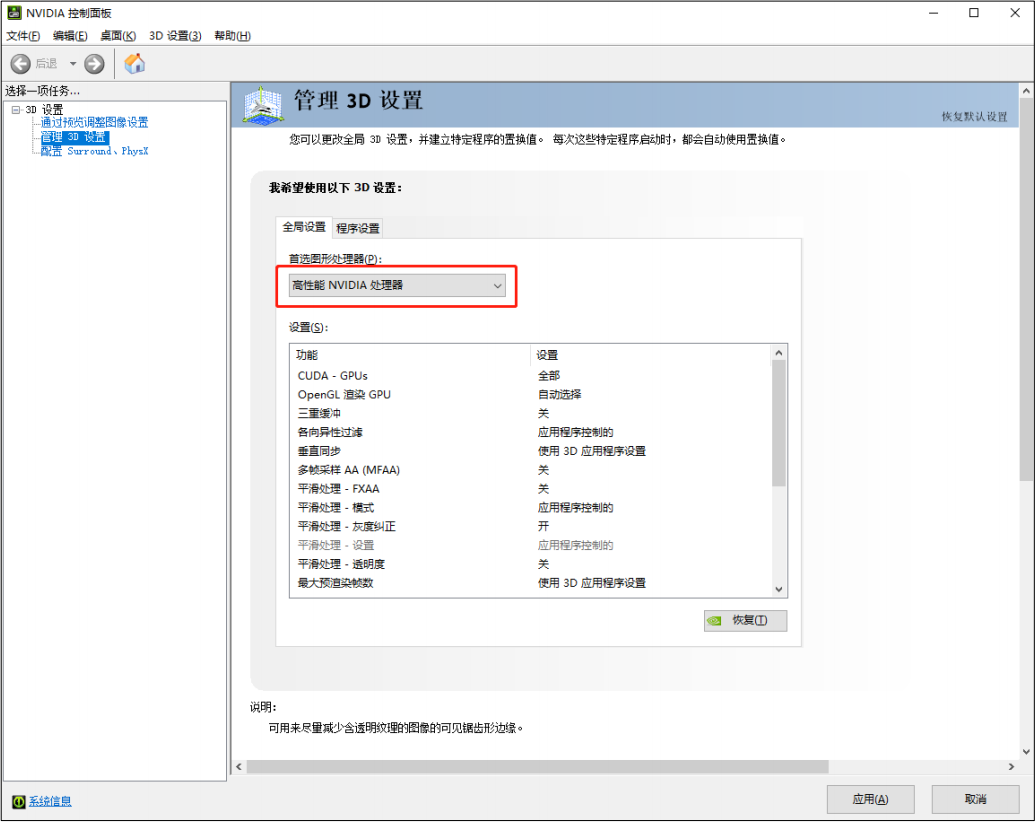

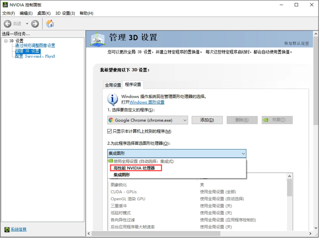

    第一步:在系统右下角托盘找到 NVIDIA 显卡设置图标,打开显卡的控制面板。进入控制面板界面,点击“管理 3D 设置”,选择“程序设置”,将“选择要自定义的程序”项,设置为“Google Chrome (chrome.exe)”谷歌浏览器应用程序。
    第二步:为上一步设置的应用程序选择首选的图形处理器,及选择高性能NVIDIA 处理器,设置完成后点击“应用”即可。第三步:选择全局设置页签,设置首选的图形处理器为“高性能 NVIDIA 处理器”,设置完成后点击“应用”即可。

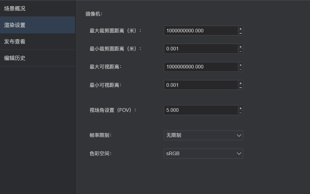

  • 在场景编辑器中导入模型后,视角拉远查看模型,感觉一闪一闪的,模型还会部分出现透明效果,这个是什么原因?
  • Z zhangyu
    这个和场景中的最大剪裁面有关系,可以在右上角的场景设置中,提高一下最大剪裁面
